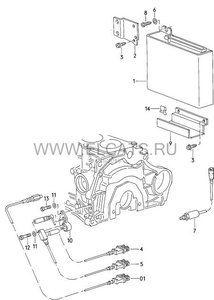

    поз 4, 5 это не они? http://www.elcats.ru/audi/Parts.aspx?Mdl=0BD00000&SubId=4E0000A5
    034 905 381 Датчик момента зажигания
    034 905 381 A Датчик вращения коленчатого вала
  12. Kattani
    Kattani Живу я здесь
    16 ноя 2007
    4.384
    Audi 100/44 Avant 2.3NF 88г.
    Re: ЯНВАРЬ НА АУДИ
    На картинке датчики для турбо. На атмосферных версиях таких нет, за исключением двигателей 7А и NM к примеру.
  13. Bear80
    Bear80 Новичок
    14 авг 2007
    92
    Audi 100 avant, quattro, NF, 1988, abs, clima
    Re: ЯНВАРЬ НА АУДИ
    На NF есть
  14. Marrakech
    Marrakech Живу я здесь
    11 май 2009
    3.333
    2.7T+ 1.1bar
    Re: ЯНВАРЬ НА АУДИ
    чушь:icon_suicide:. На NF лишь датчик Холла...
