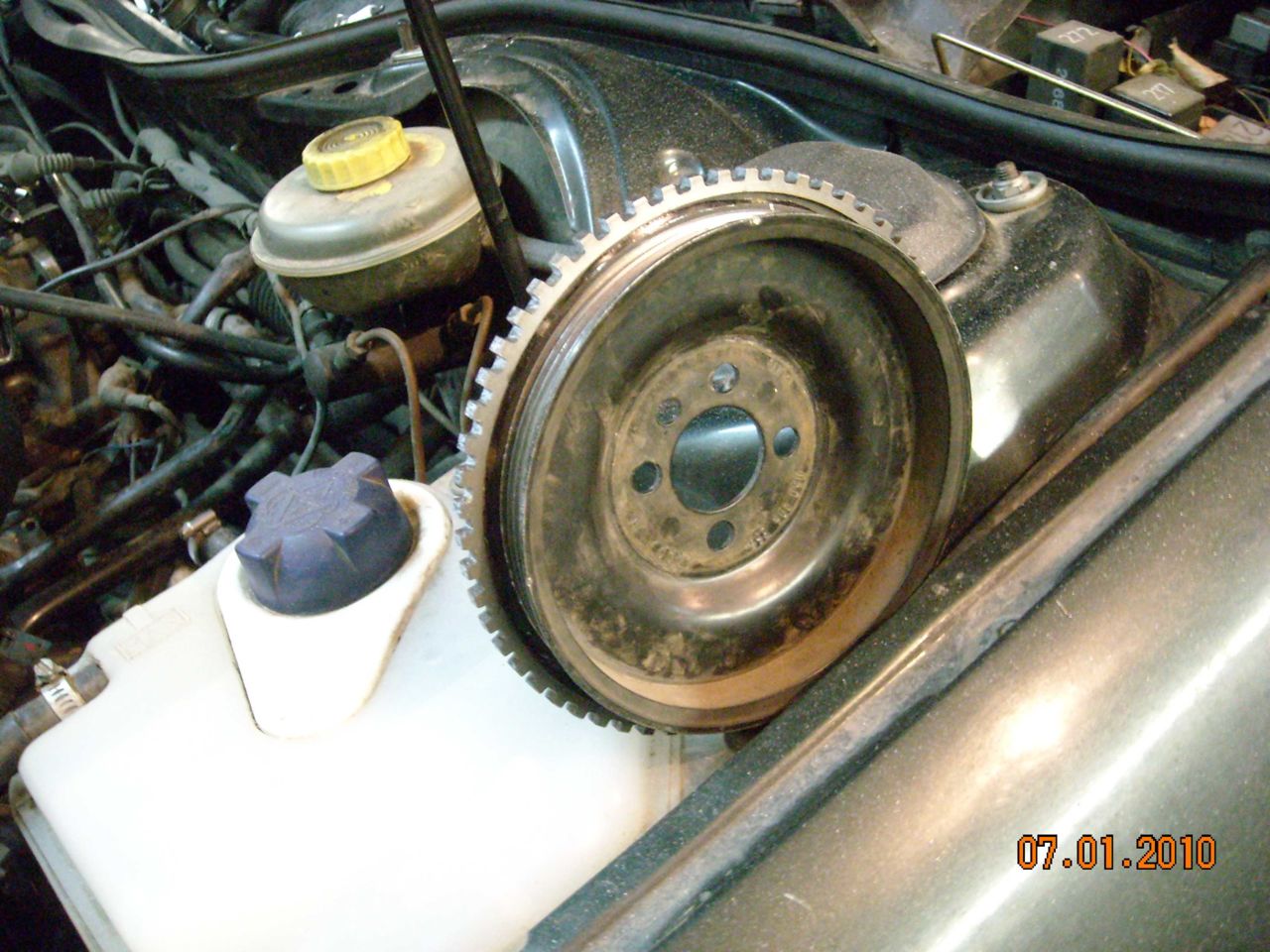

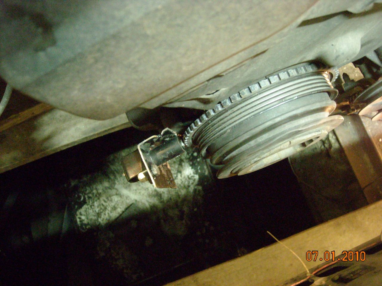

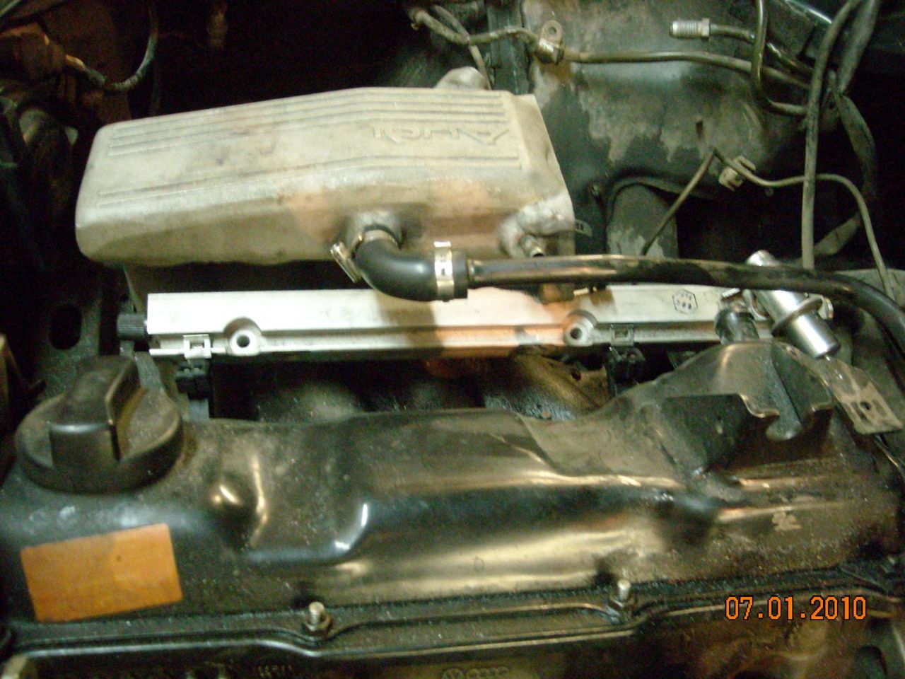

    Re: ЯНВАРЬ НА АУДИ
    спешка нужна при других обстоятельствах
    AAD переделываю первый раз поэтому долго.много нюансов
    http://www.audi-club.ru/forum/picture.php?albumid=644&pictureid=2471
    http://www.audi-club.ru/forum/picture.php?albumid=644&pictureid=2472
    http://www.audi-club.ru/forum/picture.php?albumid=644&pictureid=2473
    http://www.audi-club.ru/forum/picture.php?albumid=644&pictureid=2474
    пока так остальное по завершению
