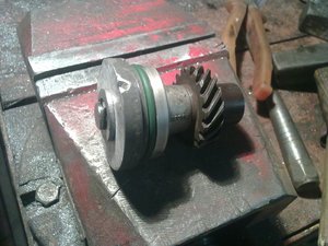

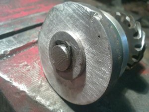

  4. DimonPumba
    DimonPumba Новичок
    26 авг 2010
    93
    21412
    мой привод маслонасоса)

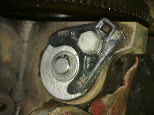

  6. DimonPumba
    DimonPumba Новичок
    26 авг 2010
    93
    21412
    вот так на двигле
