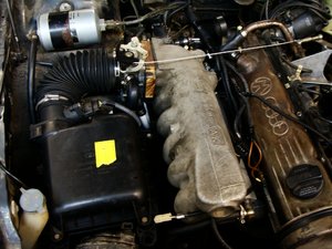

    В десяточный фильтр отлично встает воздушный фильтр от ауди(они одинаковые)
    А дмрв Сименс-тоже встает.Где то по интернету видел-по моему ушки крепления подтачивают
    У меня поначалу тоже был десяточный
