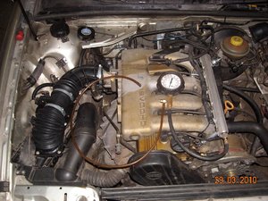

    вот какое мне попало фото

    это фото у гига в журнале

    похоже вам как родной пойдет 10-й шкив с репером. Рампа ставится над коллектором,форсунки в стаканы. А между ними придется точить вставыши,чтоб одной стороной в форсунку,а другой в рампу.
    как на фото сверху

    да лажа ето все,гора подвижных деталей,которые могут и оторваться. форсы всеравно в стаканы давить надо,а то с подсосами война будет.
    так что как на фото,к токарю за вставышами и в путь)))

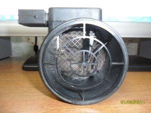

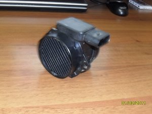

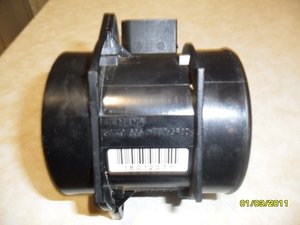

    Studiom А вот такой ДМРВ подойдет Siemens 5WK9 635 >PBT-GF30< ?

    #5314 studiom1, 1 мар 2011
    siemens vdo 5wk9 635(HFM 62C/11) 20.3855------на моем так написано
    А фото твоего есть?Сдается мне что он такой же

    Сейчас сфоткаю

    Да у меня точно такой же
