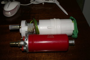

    Подойдёт. Если до это это пирбург стоял то совсем хорошо, если бош, то понадобиться найти глухую гайку, т.к. набалдашник от боша не подходит по резьбе.

    Конечно пойдёт. Но тогда нужно как то колхозить с забором топлива или ставить от карбюрной сотки штуку, х.з. как называется,в бак ставится с поплавком и притягивается металлической крышкой что ли. Можно погружной от волги ТОЛСТЫЙ,он примерно на 10-12 мм тоньше родного аудюшного. Старый вынимается,ставиться новый с одетым на него резиновым шлангом диаметром(по месту поймёш,его надо предварительно разрезать вдоль на 2-е половинки) подобранный под диаметр насоса. В грузовых запчястях брал. Работы на 1-2 часа.

    Так уменя в баке все под насос стоит , вот хотел узнать какой лучше поставить . Значит буду от волги мутить :)!

    Коля а на него наверное надо сетку какую то придумывать?

    Вазовскую ставить. Она по типу той, что на пирбурге стоИт.

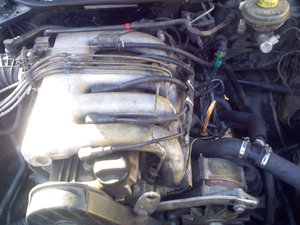

    Привет! Мой хороший знакомый загорелся поставить январь 5.1 на Ауди А6 двигатель АСЕ, 103 квт/140 Л.С. 2,0 Литра 16 Клапанов. Есть в наличии Январь 5.1-61, диск 62-2, датчики, ДМРВ Bosch, Форсунки Siemens (Желтые). Как все это поставить в авто, есть ли у кого опыт установки в такое авто или фото установленного в 16 клапаный мотор???

    У него 5-ц двигатель, а меня интересует именно на 4-ц 16 клапанный, могу фото моторного отсека подробно разместить

    Так если 4 цилиндра то ставь как на восьмидесятку

    А есть фотки ?, а то на 16 кл. коллектор странно изогнут.

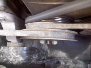

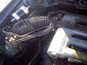

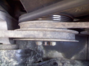

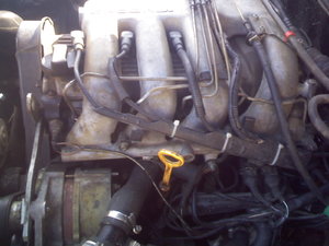

    Обещенные фотки, что скажите?

    По ходу рампа не влезет
