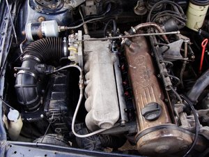

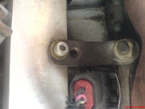

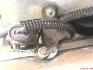

    По рампе
    Сначала я снял впускной коллектор и вкрутил новые стаканы посадив их на герметик
    Потом взял рампу с форсунками но без прикрученных топливопроводов и поставил её вместе с форсунками(форсунки зашли в стаканы)
    Затем нашел металлический уголок(валялся в гараже) и сделал приблизительно крепления.
    Прикрутил их на шпильки клапанной крышки.
    В уголках уже были просверлены дырочки.Отметил как они на рампе будут расположены.Снял рампу и просверлил дырочки(естественно убедившись что не попадаю в топливопровод на рампе).Нарезал резьбу и уже прикрутил все вместе
    Единственное что не нравится-хочу переставить регулятор давления топлива вперед.Сейчас не удобно он стоит.
    Да и крепление рампы которое спереди(если стоять лицом к капоту) г- образное(видно на на первом фото) А которое сзади-прямое(на втором фото)

  16. Михась
    Михась Завсегдатай
    5 фев 2010
    640
    Seat Toledo 2.0 9А
    я тоже сначала так же делал,но задолбало подсос воздуха вследствии выворачивания рампы. в итоге я просверлил впускной в районе 1-2 и 4-5 кажется горшка. ввернул шпильки и сделал Г-образные крепления с прорезями. в итоге получилось почти перпендикулярное соединение)))). и Гемор с подсосами пропал,хотя я всё в родные стаканы соваю....
