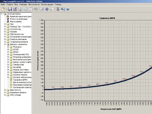

    Сегодня пробовал с утра на холодную прошивку которую выложил Михась.
    Все просто супер!!! Отличный запуск.Пропал запах несгоревшего бензина и черный дым при запуске на холодную
    Езжу и наслаждаюсь
    Разбирался с калибровками для ДМРВ Siemens
    Та что на чип тюнере выложена-явно с другого ДМРВ-мож русский какой

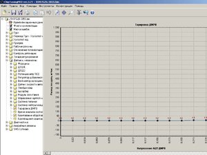

    Читал что многие ее заливают в прошивку думая что она для Сименса-и никому не подходит.Нашел 2 прошивки.В одной тарировка ДМРВ с чип тюнера а вторая какая то стандартная но с тарировкой Сименс 3855-она то на мой взгляд и как раз подходит

    Вот тарировка с чип тюнера. И хде же там 00 при 002 на Сименсе?

    Вот тарировка из комплекта СТР 3.хх с которой авто нормально работает

    Так иформацию и нашел на вазовском форуме-тарировку эту с чип тюнера забраковали-вроде на другой датчик она

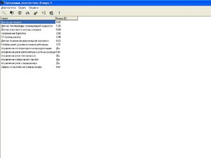

    Михась-вот
    В разных источниках пишут что
    ДМРВ сименс имеет опорное напряжение в идеале 0,039в, считается, что до 0,06в еще нормально, если выше - замена. Уже замечено,что датчик достаточно надежный, и с опоркой выше 0,06в был в практике только один, показывал 0,074в.
    Норма АЦП покоя ДМРВ Сименс 0-0.04В,хотя на практике доходит до 0.06В.
    у сименса АЦП до 0.06 вполне нормально. Хотя идеал от 0-0.04
    У меня на заглушенном дв-ле-0.04v,
    я слышал,что ДМРВ Siemens более надёжны
    и долговечней.А как-же с неудачными калибровками?
    Их нужно менять или как-то править?
    По мануалам вроде 0.02 но на практике 0.04-0.06 нормально

    да ниче не надо делать.моему лет 5 и 0.39. ты тока купил,так что лет на 5 хватит)))
    а про калибровку.... можно что угодно поставить,но если после этого откатываешь поправку БЦН,то все в норме.
