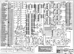

    И еще,если в блоке с ПП запараллелить выходные ключи,получится постоянный впрыск?Просто есть комплект Я4.1 с ДМРВ и проводкой
  16. Markin_s
    Markin_s Участник форума
    9 ноя 2010
    391
    80 В4 АВТ январь 7.2
    По моему получим 2 горелых транза))))
  17. Bob_lrc
    Bob_lrc Участник форума
    16 окт 2010
    132
    Audi 100/44 MC АКП
    Ну судя по схеме,режим работы этого блока ПП или ФП переключается перерезанием перемычек на плате после оконечного каскада.Под ПП там каналы перемкнуты между собой на 1-4 и 3-2 форсунку.Посмотри по схеме.
