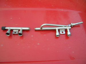

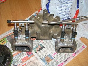

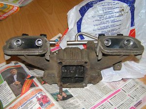

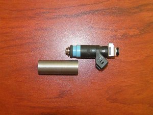

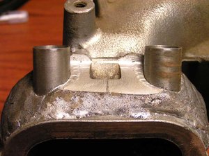

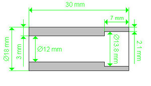

  8. studiom1
    studiom1 Живу я здесь
    8 дек 2007
    3.154
    А100 44 KU 2.2 136лс АКПП88г ЯНВАРЬ 5.1
    #4888 studiom1, 17 янв 2011
    А вот так нельзя разве сделать как Денис (Finger)
