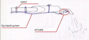

    я думаю пустить длинный металический шланг (например газовый бытовой) до конца выхлопной трубы к краю трубы предварительно приварить штуцер чтоб все картер газы в трубу вылетали Изображение 064.jpg

    я тоже хочу его в глушак, только в катализатор, там датчик какой-то (у меня не используется) вкручивается. вместо датчика трубку завертеть и к нему сапун... будет настоящий колхоз))

    колхоз- это точно. а с чего Вы взяли,что картерные газы будут отсасываться в выхлопной тракт,а не наоборот выхлопные попрут в двигатель? в выпуске разряжение не всё время,тал и давление бывает, тем более перед катом.
