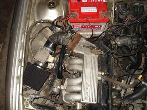

    Насчет этого согласен, но 2+3 тоже работает.

    Где, эти пркрасные парни, у которых 2+3 работает ? Фотки? Отчеты?

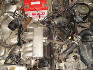

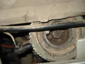

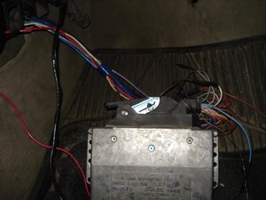

    Что именно интересует? Все то же самое, только датчики и ЭБУ волговские. Коса самодельная. Датчика ПНД нет. Авто на авто ру висела.

    я сам видел МИКАС, работающий на NG в конфигурации 2+3. Нормально так работает!
