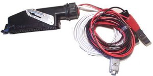

  20. karabax
    karabax Участник форума
    7 сен 2008
    103
    audi 100 AAR 2.3 л
    Re: ЯНВАРЬ НА АУДИ
    У меня ПБД2м-приставка (K-Line адаптер) PBD2-My-non-gray-addx8_enl.jpg Kline6y.jpg как при помощи етих приблуд приканектиться к заведеной машине подскажите плиз :shock: может чегонить нехватает ???? мозг январь 5.1
