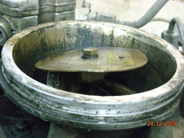

    Я вижу тут немного пропустил
    http://www.audi-club.ru/forum/picture.php?albumid=607&pictureid=2365
    [​IMG] [​IMG]
    http://www.audi-club.ru/forum/picture.php?albumid=607&pictureid=2367
    вчера отдал хозяину его AUDI ОТКАТАННУЮ .НАСТРОЕННУЮ.С ХОДНЫМ ЗАПУСКОМ. СТАБИЛЬНЫМИ ХОЛОСТЫМИ.БЕЗ ПРОВАЛОВ С ОТМЕННОЙ ДИНАМИКОЙ. система зажигания на RT работает отдельно ПОЭТОМУ ''приблуда '' winnersа ненужна. Получилась машина с не ''кастрированым ''зажиганием.
