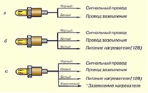

    Как перепаять лямду для января, (она у меня новая)там не хватает одного провода?

    У меня стоит лябда от ваза,на родной ауди 3 провода а на вазе 4,на ауди масса на корпусе лямбды,вазовскую подключал так;белые к белым,синий к + от мозга,а черный на корпус двигла.работает но с ошибкой после 3000 об.

    вот картинка подключения

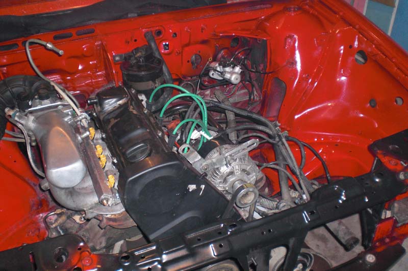

    Народ подскажите плиз....
    как я понимаю большенство использует в качесиве топливной рампы ВАЗ овскую от 8кл.
    У меня бвигло AAR. Раньше использовал сварные, но муторно это решил поставить от ваза и вот вчем вопрос.
    кто как размешал рампу по отчетам у одних нипелем в перед у других назад (к моторному щиту). У меня рампа нипелем назад между 5 и 4 целиндром стоит регулятор давления так вот ОН У МЕНЯ ПОЧЕМУТО НЕ ПОМЕЩАЕТСЯ уперается в верхнюю крышку впускного коллектора. Кто как устанавливал рампы на AAR и NF

    я на SD ставил ниппелем вперед но РДТ выносил на штуцерах щас вот чувак купит рампу другую сделаем РДТ около ниппеля там как раз есть место.

    Может нужен другой РУД я купил от ВАЗ но он какойто длинный гдето на фото видел покороче может его поискать

    Сверлил точно тем же (диаметр сейчас не вспомню) а по поводу расположения на ABT попроще будет http://www.audi-club.ru/forum/attachment.php?attachmentid=199643&d=1290339105
