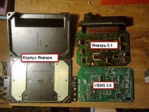

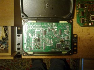

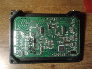

  9. Marrakech
    Marrakech Живу я здесь
    11 май 2009
    3.333
    2.7T+ 1.1bar
    Re: ЯНВАРЬ НА АУДИ
    Это ужо готовый блок.Я же заказал конструктор за 14600р. Его нужно дособирать и положить в какой-нибудь корпус ( я засунул в Январский) .
    +купил ШДК BOSH за 2170
    Итого, если прикинуть всё вместе (и оставлять трамблёр), то:
    1. VEMS - 14600р
    2. ШДК - 2200р
    3. рампа с регулятором - 2000р
    4. форсунки - 5х750р = 3750р
    5. дроссель ТАЗ 54+ДПДЗ+РХХ = 2000р.
    6. шкиф ТАЗ на раздербаривание - 500р.
    8. ДПКВ - какие-то копейки
    9. ДТОЖ -тоже самое
    26000р.
    Проводка остаётся штатной (проводов достаточно)+ необходима коса на форсунки.
    И чтобы не возникало вопросов:
    1. Тахометр есть
    2. Прогрев изумительный :thumbup: (по рассказам:D)
    3. лямбда есть (читай выше)
    4. холостые не тупят(как бывает на Январе на 5-10сек.) и не пляшут.
    5. софт в комплекте
    6. воздух считает по ДАД
    7. ДД есть и их даже 2.
    8. Самообучается :sluni:. Если покататься, то впринципе и ноута не надо.
    Так что решайтесь господа, отличный блок.
    Планирую запуск через 2-3 недели. А пока уезжаю в командировку в Новороссийск :sluni:

  12. Marrakech
    11 май 2009
    3.333
    2.7T+ 1.1bar
    Re: ЯНВАРЬ НА АУДИ
    Датчики остаются прежними + необходима переделка проводки+датчик ФАЗ на трамблёре.
