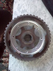

  14. кузма
    кузма Участник форума
    31 янв 2010
    312
    мазда 323 f v (BA)
    Re: ЯНВАРЬ НА АУДИ
    береш шкив распред вала впускнова от ваз 2112 снимаеш кольцо отдаеш токарю он делает фазки под кольцо и ставиш IMG20101019_002.jpg

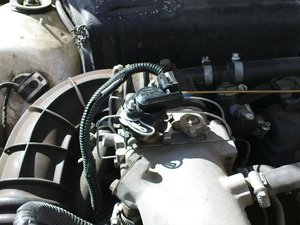

  18. Audiofeel
    Audiofeel Участник форума
    19 дек 2007
    364
    C4 2008 МТ
    Re: ЯНВАРЬ НА АУДИ
    У меня родной дроссель, сдвоенный (сначала малая, потом большая открывается), тянет как паровоз, с места едет до сотни как 2.4 С5. + порвал 3-ю передачу, т.е со 2-й на 4-ю. Тяги хватает. Летом сделал привод только на большую заслонку, сбросил мозг - тяга пропала.
