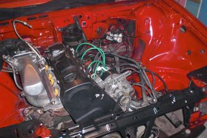

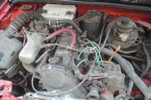

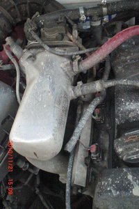

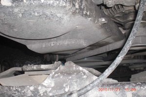

    Вот пара тройка фот моей конструкции. Извените что грязновато но погода нынче не шепчет а я все защиту никак не поставлю :)

    Слуш а че за красный шланг идет от магистрали гтц до коллектора???

    Дополнительно на вакумник, просто глушить дырки не хотелось
