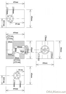

    Что бы скрестить нашу заслонку с январем надо вот такой преходник под рхх к ней приделать
    Если бы кто нибудь откалибровал настройки-я бы заморочился и соорудил нашу с рхх и ДПДЗ

    Вот уже давно решение придумали с ДПДЗ ( только у меня заслонка не такая высокая как на фото.Она у меня заканчивается там где на фото торчит крепление для тяги АКПП)
    http://audi-club.ru/forum/showpost.php?p=4401459&postcount=6
    И патрубок с АВК мотора говорят подходит к дмрв и нашей заслонке
