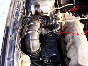

    на родной надо ось удлинять и крепление датчика колхозить.вроде на машинах с автоматом заслонка с дпдз,но с рхх всё равно придётся мудрить

    Какие шланги по пол метра? Штатный РХХ, где стоит у тебя? Мотор KU? Должон с торца стоять рядом с дроссельной заслонкой. Или у тебя както по другому, не как на всех KU?

    Пассат В3 с автоматом заслонка с дпдз,фото заврта выложу,сегодня на сутках.

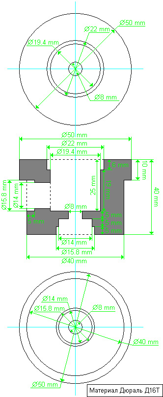

    Так на "родной" черепахе этот отвод уже есть, точишь детальку, http://www.audi-club.ru/forum/attachment.php?attachmentid=193734&d=1284545743, ставишь РХХ. Итог - черпаха родная, дроссель родной, неродной только РХХ, но стоит как родной.
    Стоп, стоп - ступил... Патрубок то у тебя жигулевский.... Надо будет дополнительный сосок пригораживать...

    Детальку то такую уже давно выточил.Она и стоит сейчас на газ дросселе
