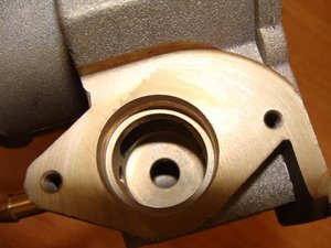

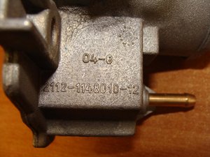

    Смотрим что прислали
    По моему не вооруженным глазом видно-диаметр отверстия явно 8 мм всего
    Сайт обманщиков
    www.nivashop.ru
    www.nivasport.ru

  3. МЕДВЕДИК
    МЕДВЕДИК Участник форума
    3 мар 2010
    102
    Audi 100/44 2.2 turbo MC 86г.
    Re: ЯНВАРЬ НА АУДИ
    не переживай,так всегда в интернет магазинах

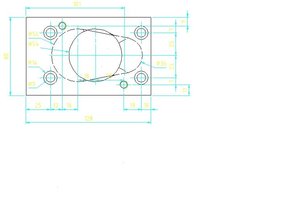

    Mustela пока и езжу с дросселем от Газ и переходником рхх от Фингера
    Дело в том что у Вас на мерседесе можно сделать проставку с отводом на клапан рхх а у нас на ауди она не помещается.Приходится от рхх тянуть шланг в полметра.А то что там диаметр заслонки-у нас что 60 что 54 что 52-нормально все равно не становится т к входное отверстие на коллекторе не круг а как груша
    Вот посмотри
      28,3 КБ
      91

  16. sag071
    sag071 Участник форума
    23 июн 2009
    230
    A-200Q MC-1 87г.
    #4176 sag071, 22 окт 2010
    Re: ЯНВАРЬ НА АУДИ
    А что мешает на родную заслонку ДПДЗ поставить? Мне кажеться гемора меньше чем по сто раз вазовские заслонки покупать... Во, блин, все одинаково мыслят... Опоздал с постом... 2 Mustela - "И как на эту хренову грушу пихаете тазо-заслонку? " , так он, натурально патрубок от Ваза ставит, в чем проблема? Ваз к вазу подходит.

  18. studiom1
    studiom1 Живу я здесь
    8 дек 2007
    3.154
    А100 44 KU 2.2 136лс АКПП88г ЯНВАРЬ 5.1
    Re: ЯНВАРЬ НА АУДИ
    Вон же на чертеже-пластина переходник под 54 дроссель.И то не вся площадь подходит а газ-по краям тоже площадь сьедается так же .
    Смысл тогда Газа? Только из за датчика Бош?
    Так на тазо заслонку тоже небось GM какой нибудь есть

  20. Mustela
    Mustela Новичок
    23 ноя 2007
    54
    Mercedes w124 200E
    Re: ЯНВАРЬ НА АУДИ
    Съедается то да, вот только все рамно у 60мм заслонки сечение больше в итоге получится... хотя и гавно все равно.
    у вас на мой взгляд только один выход нормальный: ставит родную заслонку, а шланги не нужно городить огромные, что мешает под заслонку воткнуть проставочную пластину толщиной мм 15 (в лучшем случае) можно я думаю и меньшей обойтись, а в эту плиту врезать штуцер, выходящий в задроссельное пространство, который и будет каналом хх.
    Кстати у меня то же шланг полметровый от заслонки к родному каналу ХХ, который около головки. За то нормальный дроссель...
    Кстати, если больше 4000 мотор не крутите то и тазо дросселя криво поставленного хватит.. 60мм нужны только на очень высоких оборотах.
