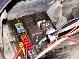

    Люди подскажите как подключить проводку января к аудюшной,не могу догнать.

    Вот этот вопрос по подключению у нас в отчетах совсем не обозначен
    Не знаю как но у меня под капотом идет с января масса на двигатель -2 коричневых толстых провода.
    И вот еще два-я так понимаю с замка зажигания и на бензонасос( реле бензонасоса вытащили и вместо него -вот эти 2 провода
