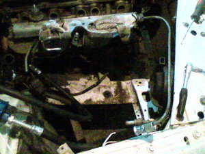

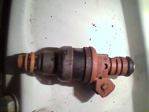

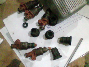

    форсунка по коду: "VAG / 021 906 031 A / Клапанная форсунка"
    на фото спиленные стаканы и форсунки:
      115 КБ
      204
      92,4 КБ
      222
      56,7 КБ
      183
  2. sider
    sider Новичок
    24 сен 2010
    70
    Audi 100/С4/1992 AAR 2,3 133л.с./Январь+VEZ
    Re: ЯНВАРЬ НА АУДИ
    подвод я заглушил сразу. проблема наверное в том, что на стаканах нет (и не было) уплотнителя в начале, со стороны вставки (на конце стакана, откуда происходит впрыск - уплотнитель есть). ума не приложу, как они раньше работали, подсос из-под стаканов должен был быть офигенным ))).
