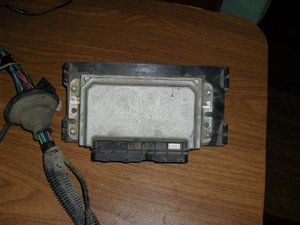

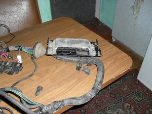

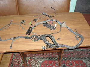

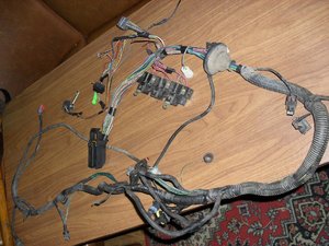

    приобрёл весь этот девайс с разбитой десятки и растроился это по ходу январь 7.2 блок 21124-32 ,а я хотел 5.1 есть проблема в том будет ли работать всё это без блока апс тоесть имобилайзер . а то на форумах ваз пишут што не будет ,ещё есть вопрос в каком положение устанавливается датчик на каленвалу . и как собрать датчик фаз на родном трамблёре если кто поможет буду благодарен:shock::shock:

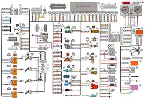

    вот схема к этому мозгу есть;
    2. - колодка жгута системы зажигания к жгуту проводов катушек зажигания;
    3. - катушки зажигания;
    4. - датчик-сигнализатор иммобилизатора;
    5. - блок управления иммобилизатором;
    6. - свечи зажигания;
    7. - форсунки;
    8. - колодка диагностики;
    9. - колодка жгута системы зажигания к жгуту салонной группы АБС;
    10. - контроллер;
    11. - электробензонасос;
    12. - колодка жгута системы зажигания к жгуту датчика уровня топлива;
    13. - колодка жгута датчика уровня топлива к жгуту системы зажигания;
    14. - колодка жгута системы зажигания к жгуту форсунок;
    15. - колодка жгута форсунок к жгуту системы зажигания;
    16. - колодка жгута системы зажигания к жгуту боковых дверей;
    17. - датчик скорости;
    18. - регулятор холостого хода;
    19. - датчик положения дроссельной заслонки;
    20. - датчик температуры охлаждающей жидкости;
    21. - датчик массового расхода воздуха;
    22. - датчик контрольной лампы давления масла;
    23. - датчик положения распределительного вала(фаз);
    24. - датчик кислорода;
    25. - датчик положения коленчатого вала;
    26. - датчик детонации;
    27. - электромагнтный клапан продувки адсорбера;
    28. - датчик указателя температуры охлаждающей жидкости;
    29. - колодка жгута системы зажигания к жгуту панели приборов;
    30. - колодка жгута панели приборов к жгуту системы зажигания;
    31. - реле зажигания;
    32. - предохранитель реле зажигания;
    33. - предохранитель цепи питания электробензонасоса;
    34. - реле электробензонасоса;
    35. - реле электровентилятора;
    36. - предохранитель цепи питания контроллера;
    37. - колодка жгута системы зажигания к соединителю кондиционера;
    38. - комбинация приборов;
    39. - выключатель зажигания;
    40. - электровентилятор системы охлаждения;
    41. - блок бортовой системы контроля;
    42. - дополнительное реле стартёра;
    43. - контакты 8-клеммных колодок жгута панели приборов и жгута переднего;
    44. - контакты 21-клеммных колодок жгута панели приборов и жгута заднего;
    45. - маршрутный компьютер;
    46. - диагностический разъём;
    А,Е - к клемме "плюс" аккумуляторной батареи; В1 - точка заземления жгута проводов катушек зажигания; В2 - точка заземления жгута датчика уровня топлива; В3,В4 - точки заземления жгута системы зажигания; С - к стартёру; D - к выключателю плафона освещения салона двери водителя;
