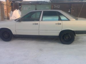

    а 17 с низкой резиной влезли?у нас одна есть в городе тюнингованная под фау с арками так там тоже 17 дюймов с низкопрофильной резиной стоят.Красивая такая .за 200 штук продают.но она обыкновенная 2.3 нф тюнинг только внешний
    Кстати а что за бампер передний у тебя?

    резина 205*55*16
    бампер А6
    оптика С4
    и клюв с А4 приварил;-)

    задние крылья резал и делал арки,чтоб резина не терлась.

    а с а6 переделывать пришлось?
    В нашем климате нельзя резать и варить-сгниет быстро

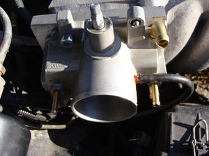

    С зажиганием я поступил вот так
    Зажигание выставил чуть раньше т к 92 бензин
    Когда выставляю ровно по метке и краю окошка-тоже тупит

    Стоп-а у тебя же зажигание другое! Значит нужно на глазок-выбирать середину
    Sensey-ты как на нф выставлял?
