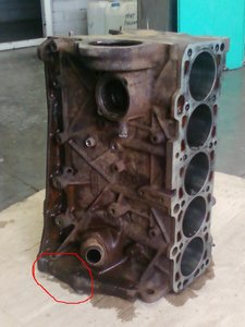

  18. Лёха_1
    Лёха_1 Участник форума
    26 ноя 2007
    179
    A4B5 98г ADR,АКПП
    #398 Лёха_1, 28 дек 2009
    Re: ЯНВАРЬ НА АУДИ
    Что бы поставить VEZ на мотор с К-джетроником придётся поменять блок двигателя т.к. в нём нет отверстий под датчики.Обвел красным.
  19. Kattani
    Kattani Живу я здесь
    16 ноя 2007
    4.395
    Audi 100/44 Avant 2.3NF 88г.
    Re: ЯНВАРЬ НА АУДИ
    Это под какие датчики дырок нету?
