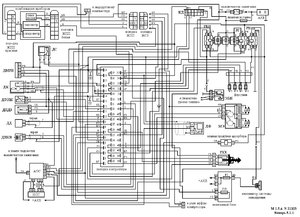

    а кто может выложить элек.схему проводки подключения января в аудюшную проводку, и основные моменты по монтажу?

    проводка готовая продается же
