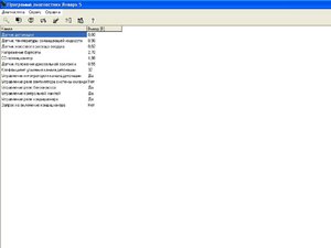

    поставил опять сегодня сименс.Все как прежде.Залез в прошивку и поменял калибровку ДМРВ.Машина завелась.Но работает плохо.Колбасит двигатель и бортовик вместо 1.1 показывет 2.4 видать переливает.Начинаю СО крутить резистором-глохнет.Задрал тарировку с чип тюнера что бы при показаниях ДМРВ 0.3в график был на 0.0
    Стало лучше но провал пришел опять.И раньше при температуре 50 градусов бортовик показывал 1.1 расход а сейчас при 90 градусов такой расход кажет

    Очевидно, что датчик дохлый, без продувки выходное напряжение 0.02 вольта, а не 0.3 !

    Залез еще раз в прошивку статику форсунок с 2.6 сделал 2.4.Тарировку дмрв взял с чип тюнера и не трогал
    И ВСЕ ЗАРАБОТАЛО!!!!!! провала нет.Даже вроде как ехать лучше стала(мож показалось)
    Наконец то мастеркит усб адаптор связался с январем
    Вот что на не заведенном двигателе показывает

    Re: ЯНВАРЬ НА АУДИ
    studiom1: Холостые на холодной/прогретой нормуль?
