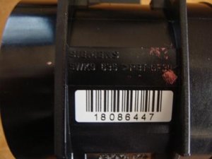

    Не у меня надпись-сделано в германии

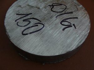

    Купил наконец то кусок дюраля в Калининграде. 428 рублей обошлось.Поеду в Черняховск закажу переходник для дроссельной заслонки

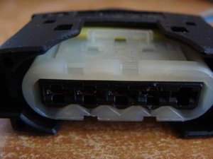

    Эт как это три провода? Или я один на фотке четырехконтактный разьем вижу?

    DSC05986.JPG - ты же сам фотки выложил. Зачем людей вводишь в заблужднние

    опять в трёх соснах заблудились.на фото 4 провода.
