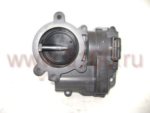

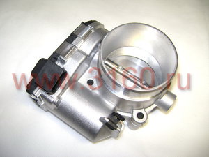

    Случайно залез на сайт запчастей для уаз.
    Там есть помимо пекаровских дросселей еще и фирменные
    Дроссель Bosch 40904.1148090
    Дроссель Siemens 40624.1148090
    Я так предполагаю что они тоже диаметром 60 мм
    где бы посмотреть характеристику.и клапан хх случайно не ставится на них как на вазовских?
    или у микаса клапан хх другой?не такой как на ваз?

  13. Marrakech
    Marrakech Живу я здесь
    11 май 2009
    3.333
    2.7T+ 1.1bar
    Re: ЯНВАРЬ НА АУДИ
    Дык эт по-моему электронные заслонки вообще =)
