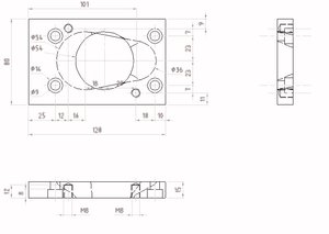

    Хотел я было изобрести переходную пластину для дросселя ваз на аудюшный коллектор-но добрые люди с дружественного нам сайта
    http://audi-nn52.ucoz.ru/forum/3-3-1
    по установке январь на 4 цилиндровые ауди
    прислали мне чертеж.
    Я попробовал-не знаю как на другие моторы но на КУ 2.2 встает отлично.
    Еще раз большое спасибо за переходник!
    http://audi-nn52.ucoz.ru/forum/1
    они кстати и на вопросы о пределке отвечают там и грозились написать как что откатывать надо

  5. Marrakech
    Marrakech Живу я здесь
    11 май 2009
    3.333
    2.7T+ 1.1bar
    Re: ЯНВАРЬ НА АУДИ
    Чего особенного в это переходнике? :shock: Я примерно также вытачивал..
  6. sag071
    sag071 Участник форума
    23 июн 2009
    230
    A-200Q MC-1 87г.
    Re: ЯНВАРЬ НА АУДИ
    Особенного в нем, то что есть размеры, самому не изобретать. Разметил - обработал - установил. Респект!!!!
  7. studiom1
    studiom1 Живу я здесь
    8 дек 2007
    3.154
    А100 44 KU 2.2 136лс АКПП88г ЯНВАРЬ 5.1
    Re: ЯНВАРЬ НА АУДИ
    Все точили-только чертеж никто не выложил.А потом удивляемся-почему у нас не так как на олд мерине.Там все по полочкам разложено с чертежами
