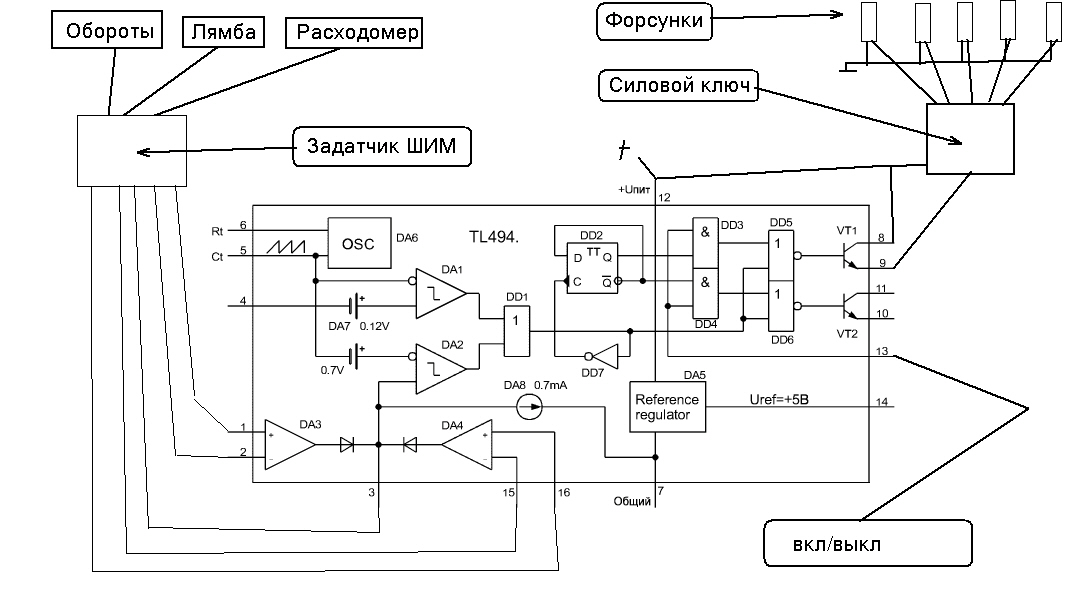

    Идея стоящая, да вот только сложновато будет интерпретировать сигналы нашего ПНД и ЭГРД. Так например сигнал ПНД через АЦП считаем, а что при этом контроллер должен понимать под этим сигналом? Т.о. необходимо будет составить карту значений ПНД и значений ШИМ. Далее необходимо будет как то адекватно реагировать на сигнал ЭГРД, т.е. определить на сколько необходимо увеличить ШИМ, при увеличении сигнала ЭГРД. Программных сложностей в принципе немного при разработки, если только включить возможность грамотного сопряжения с ПК и в режиме реал тайм, ориентируясь по состоянию работы двигателя эмпирически подбирать значения корректировок смеси.
    В общем нужно составить карту или функцию Ts(U1,U2,RPM)
    Ts - искомое значение времени открытого состояния форсунки, с учётом производительности последней и давления системы
    U1 - напряжение ПНД
    U2 - напряжение ЭГРД
    RPM - обороты двигателя.
    ну а дальше заняться фазированием:).
    bvkvad
    , такую систему я бы себе установил без раздумья=)

    bvkvad, тут
    http://audi-club.ru/forum/attachment.php?attachmentid=160918&d=1260390374 - вот полуаналоговый вариант представленный мной ещё давно, для фазирования можно использовать выходной сигнал и используя дополнительный простенький контроллер распределять полученный сигнал по пяти каналам, используя датчик фаз.

    Не городи огород...все уже придумано за нас.
    VEMS и Motronik от AAN или 7А- вот тебе точное фазирование.:)
