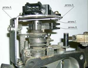

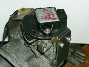

  15. studiom1
    studiom1 Живу я здесь
    8 дек 2007
    3.154
    А100 44 KU 2.2 136лс АКПП88г ЯНВАРЬ 5.1
    Re: ЯНВАРЬ НА АУДИ
    хочу попробовать заморочится вот этим
    • TPS_PARTS.pdf
      97,1 КБ
      100
      57,7 КБ
      165
      52,5 КБ
      146

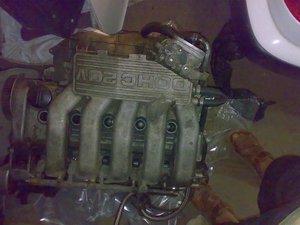

  16. DiMaN 62 RUS
    DiMaN 62 RUS Участник форума
    28 янв 2008
    385
    Рязанская обл.
    Audi 100 C4 Avant 1992г. AAR
    Re: ЯНВАРЬ НА АУДИ
    Нет ПАРНИ... я всетаки решил пойти другим путем...
      279,1 КБ
      245
  17. studiom1
    8 дек 2007
    3.154
    Re: ЯНВАРЬ НА АУДИ
    каким?
  18. DiMaN 62 RUS
    28 янв 2008
    385
    Рязанская обл.
    Re: ЯНВАРЬ НА АУДИ
    На фото лежит...
  19. studiom1
    8 дек 2007
    3.154
    Re: ЯНВАРЬ НА АУДИ
    движек другой воткнуть решил?
  20. DiMaN 62 RUS
    28 янв 2008
    385
    Рязанская обл.
    Re: ЯНВАРЬ НА АУДИ
    Да, но не дрыгатель, а голову от 7А и систему впрыска соответствено
