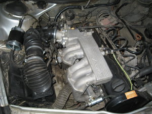

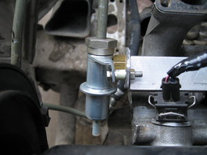

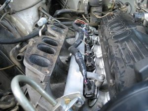

    Re: ЯНВАРЬ НА АУДИ
    Всем привет. Неделю назад ,наконец то стал облодателем января. Автомобиль поехал ! Переделывал отец, за что ему огромное спасибо , а также Александру за прошивку, и Сергею за помощь.

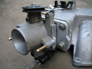

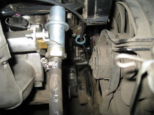

    Re: ЯНВАРЬ НА АУДИ
    ещё фото

    Re: ЯНВАРЬ НА АУДИ
    Скажи пожалуйста makc6600 на первой фотке отвод на дросселе который хорошо виден нам-там шланг.Куда он идет?
