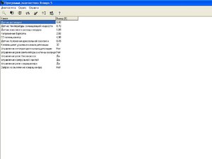

    Купил дпдз цитрон-300 руб
    вкрутил сразу показал 0.47 в
    чуть подстроил винт показывает 0.49 мимо 0.48 проскакивает
    Посмотрите пожалуйста ДМРВ -менять?
    Провал не ушел стал сегодня еще больше

    А у меня вообще мотор после замены ДПДЗ еще больше глохнуть стал

    Теперь настраиваться пробуй =), С новым ДПДЗ...:)

    2 studiom1
    Настрой ДПДЗ.

    А как настраивать то?

    АЦП прочти с ДПДЗ и занеси в прошиву.

    Ацп дпдз 0.49
    эту цифру и занести в прошивку?

    начальное положение дпдз в прошивке 0.7
    положение закрытого дросселя 2.0
    куда заносить то?

    2 studiom1
    В начальное положение.

    Т.е в начальное положение вместо 0.7 ввести цифру 0.49 то что ацп ДПДЗ сейчас показывает?

    Да попробуй хуже не будет точно))
