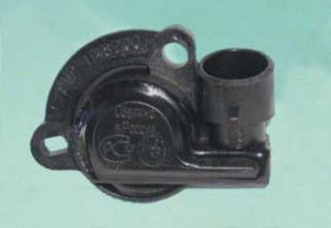

    датчик вот такой безконтактный

    видишь дырки овальные,отпусти болты и поправь..

    У меня вроде не овальные

    Да и заслонки разные ставлю ваз и газ.Датчики на них разные.Клапана хх тоже.Переходные пластины к коллектору-тоже разные.
    А провал все тот же остается
    По умолчанию датчик на заслонке у меня показывал 0.27.Чтобы приблизиться к значению 0.48 пришлось болт вообще выкрутить до конца так что заслонка сильно приоткрытая оставалась да и то датчик показывал 0.47
