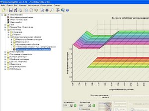

    Сделал вот такую тарелку.Тогда провал есть но маленький

    На стандарте статика другая не забудь. А так у тебя или сосет в дроссель сильно поэтому и беднит на ПХХ, или же наоборот нет зазора в заслонке. Это ваш косяк, дело не в прошивке. При такой жесткости РХХ обороты вообще должны виснуть.

    Я не экстрасенс по фото не вижу.
    Зазор между заслонкой и корпусом. На 46мм ДЗ ВАЗ через этот зазор должно проходить 7 кг воздуха( из 9 на ХХ), остальное через канал РХХ. У вас же простое зажигание, без концевиков ХХ, его возможности регулировки просто не хватает, а регулятор ХХ работает на краю диапазона регулировки.

    doncha2 скажите а что можно предпринять?
  20. doncha2
    doncha2 Участник форума
    6 май 2009
    289
    ВАЗ 21093
    Re: ЯНВАРЬ НА АУДИ
    Крутить упорный винт заслонки контролируя напряжение на дпдз в пределах0.486В, в диагностике РХХ на ХХ 40-43 шага. Еще провести эксперимент можно ли заглушить работающую машину задвиганием РХХ в 0.
