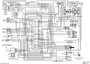

    У меня на а100 КУ 2.2 тоже электронный трехконтакный датчик скорости стоит

    чего тут торговать?!!!! прицепи на родной и в прошивке поставь,что скорость движения не 2км\ч,а 1 к примеру. вот и будет он думать что типа скорость нормальная.а так все нормально,ошибку не выдает,сегодня подключил к родному.

    Ну и? Скорость видется??:shock:
    Есть изменения в плавности хода?

    как подключил колись:D

    скорость брешит хорошо,как раз процентов на 50. 4 и 6 импульсов как раз 50 проц. разговора нет,подтыкает,видать надо убрать запрет подачи топлива.

    у меня желтый проводок в панель,тупо изоляцию снял,подмотал проводок и сверху высококачественной заводской Китайской изолентой:laugh:

    КАКОЙ ПРОВОДОК? С ЯНВАРЯ ИЛИ ОТКУДА И КУДА ТЫ ЕГО ПОДКЛЮЧИЛ

    Михась правда расскажи пожалуйста поподробнее.
    А вообще осталась последняя надежда настроить январь если повезет то может быть Калянинград посетит Finger

    с датчика скорости выходит 3 провода. +,- и сигнальный,обычно по середине,у меня он желтого цвета. вот его я и вызвонил в приборке. в Январе вход датчика скорости если не ошибаюсь 9,цвет не знаю,свою проводку плел сам,с разъема АБС БМВ,поэтому у меня цвета как мне удобно получились.
    у меня с ХХ все же траблы бывают,правда когда я боролся с повышенным ХХ,обороты поставил 700,теперь с датчиком скорости они на минимуме,примерно и получается 680-720 по компу. и если резко дернуть с места,чтоб почти заглохнут,начинается раскачка ХХ. надо дабавить газку до 2000 примерно и подержать и оно лечиться))). или просто дальше ехать,проходит. а так нормально все,ток после принудительного ХХ подтыкает.а если на скорости тормозить,то вообще типа пинок)),ну эт если сцепление не успеваешь выжать.
    А пр джетроник,так у меня в фильтре этот клапан ПХХ,вообще не работал,вот и плавно все было.
    и не факт,что он у всех рабочий,поэтому на Январе и непревычно,что подтыкает.

    так на АКПП вообще такого нет -и все плавно
    А подтыкать вообще не должно это по любому

    а если я средний провод не в приборку воткну а в свой датчик скорости прицеплюсь к среднему контакту?

    мне было проще подлючиться в жгуте,что к приборке выходит. тебе- как душа пожелает.

    сделал отключение топливоподачи на 5000,тычек пропал. буду дальше експерементировать)))

    подключить нужно только один провод?

    ну да,сигнальный с датчика скорости на вход Января

    А к какому из трех проводов конкретно?
