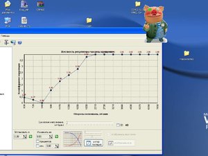

    Когда вот так жескость ставлю провал намного меньше становиться авто не глохнет.Провал где то до 500- 600 всего

    а у меня с такой статистикой не работает надо давление померить у меня статистика 2088

    попробуй отрегулировать так чтоб они подвисали чтоб рхх подхватывал на 1100 или 1200 и опускал на хх тогда нормуль все работать будет

    Покажи всю поверхность. Нафиг ты на 40 мг/ц загрубляешь. Форма должна быть как чашка.
