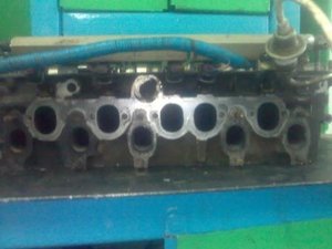

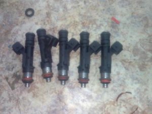

    не стал извращаться с точением стаканчиков. Взял ТУТ(термоусадочная трубка) и по очереди слоев 5 наверное одел. после кольцо резиновое заходит в родной стакан плотно и воздух не подсасывает.

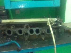

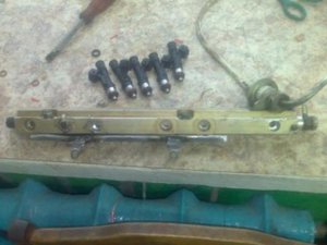

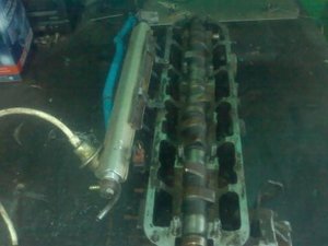

    Re: ЯНВАРЬ НА АУДИ
    вертел рампу по разному,в итоге одно отверстие заглушил,а два просверлил. Но она получилась наизнанку)))

    Re: ЯНВАРЬ НА АУДИ
    У меня голова как донор,на ней собирал,примерял,а потом на машину ставил. под капотом позже покажу..
