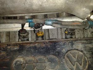

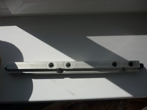

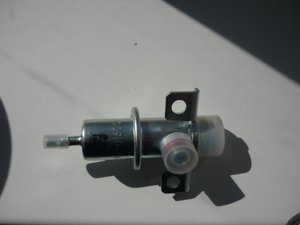

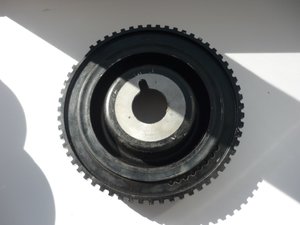

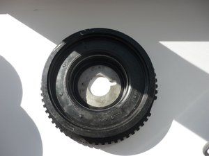

    Всем здрасте. Наткнулся на эту тему, прочитал всё. И задумал сделать тазоауди)))) Имеется 100/45 AAR. Где-то здесь в теме проскакивало, что на AAR шкив от двенашки становиться вместо родного. Объясните пож. как его воткнуть. Я пробовал, смотрел, вертел, не вышло.
    Фото шкива:
    И ещё вопрос, рампу я ту которую нужно купил? Фото:

    привет! на AAR не знаю я делал так вырезал реперный диск пошел к токарю со всем хозяйством он мне изготовил новый шкив на него посадил реперный диск прессом и на болты еще прикрутил для надежности кто-то делал проще на шпильках поищи в теме там фото есть:rock:
