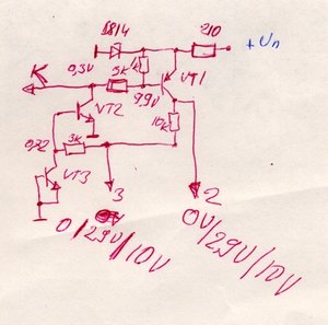

    4 моих знакомых делают диагностику на мастеркитовском адаптере. Я бы разобрался почему это машина не заводится при питании адаптера от блока 220В
    Я 10 лет работаю вот с таким чудом :)
      80 КБ
      147

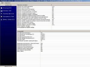

    А100 44 KU 2.2 136лс АКПП88г ЯНВАРЬ 5.1
    Re: ЯНВАРЬ НА АУДИ
    Посмотрите пожалуйста- это не кранты ДМРВ случайно у меня?Показывает на незаведенном движке при включенном зажигании
