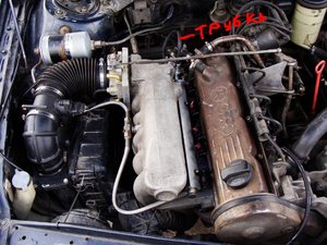

    Уважаемые знатоки ответьте пожалуйста.
    Копошился на форумах и нашел вот такую штуку
    http://www.oldmerin.net/board/index.php?automodule=blog&blogid=34&showentry=104
    У меня тоже регулятор давления подключен к впускному коллектору.В то место куда была подключена ваккумная магистраль идущая на РУД( на фото пометил).Как правильно должно быть?
      153,4 КБ
      187
  4. Sved
    Sved Участник форума
    20 фев 2010
    135
    Re: ЯНВАРЬ НА АУДИ
    у тебя все правильно так и должно быть а давит он 2.5 на хх а при разрежении в колекторе 3.0 когда на гашетку давишь
