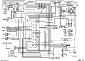

    Хз... вроде все работало. А теперь не соединяется блок с ноутом через k-line. :)shock:
    Я тут колхозил ДТОЖ от Ауди, и землю, которая идёт на датчик ДТОЖ ВАЗ - кинул на корпус. Может из-за этого... ведь по корпусу немалые токи гуляют.:icon_suicide:

    Re: ЯНВАРЬ НА АУДИ
    по схеме вроде нет никакой массы на ДТОЖ ВАЗ. Схему блока глянуть-бы.
