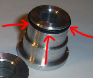

  4. fin_ger
    fin_ger Участник форума
    27 ноя 2009
    248
    MB 190E
    Re: ЯНВАРЬ НА АУДИ
    На стаканы резинки так как сделаны они как и родные поэтому и резинки пригодиться но номер не знаю а в каталоге Ауди регаца лень.
    Вот и прошу номер.

  7. Kattani
    Kattani Живу я здесь
    16 ноя 2007
    4.394
    Audi 100/44 Avant 2.3NF 88г.
    Re: ЯНВАРЬ НА АУДИ
    fin_ger
    +026133557 18*3
    +026133557А 17*2

  18. fin_ger
    27 ноя 2009
    248
    MB 190E
    Re: ЯНВАРЬ НА АУДИ
    Спасибо Kattani но не уверен что ето те резинки чтоб не ошибиться я вот про ети.
