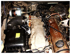

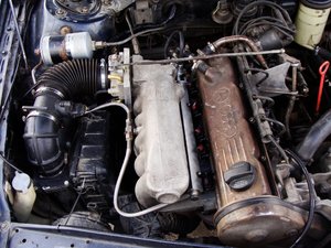

    Вот скажите разве я наколбасил?
    1 фото-после установки января
    2 после моей доводки внешнего вида
      333,1 КБ
      274
      328,9 КБ
      277

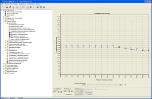

    Для справки...вот скрин состава смеси мощностного режима. На этом наполнении открытие дросселя примерно 60-70 %. Конечно что там реально в выхлопе я не знаю
      199,4 КБ
      178
