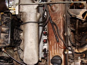

    Наконец то поставил правильные стакакны и топливную рампу как положено.Осталось немного подправить крепление под регулятор топлива и побороться с проводкой.
    Вопрос к знатокам-можно ли регулятор давления топлива подключить к трубочке откуда вакуум на трамблер идет?И как правильно лучше сделать?
