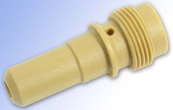

    http://audi-club.ru/forum/attachment.php?attachmentid=161226&d=1260748260 не такие случайно?
  4. studiom1
    studiom1 Живу я здесь
    8 дек 2007
    3.154
    А100 44 KU 2.2 136лс АКПП88г ЯНВАРЬ 5.1
    Re: ЯНВАРЬ НА АУДИ
    Во точно .У моего знакомого на КУ 2.2 вот такие стояли.Они по посадочным местам такие же как у меня только не разборные.И еще форсунка по моему туда ставиться без распылителя( у знакомого так стояли)
  5. Alexxxsamara
    Alexxxsamara Bad e-mail
    17 фев 2008
    665
    A4/B6 1,Tdi-Q 02г
    Re: ЯНВАРЬ НА АУДИ
    У меня на WC такие стоят, у них диаметр поменьше чем у коротких и форсунки без распылителей, да действительно неразборные...
