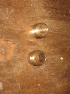

  20. studiom1
    studiom1 Живу я здесь
    8 дек 2007
    3.154
    А100 44 KU 2.2 136лс АКПП88г ЯНВАРЬ 5.1
    #2420 studiom1, 10 апр 2010
    Re: ЯНВАРЬ НА АУДИ
    Это такие как у меня только цельные и из коричневого пластика и с резьбой?
    На ауди на одном и том же моторе могут стоять разные стаканы
