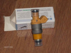

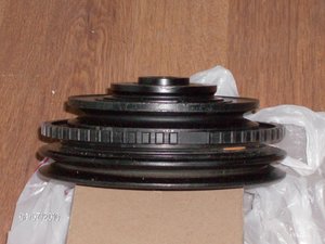

    Привет всем .....я тоже присоеденяюсь к этой теме!!! У же куплен блок январь,изготовлен реперный диск,куплены фарсунки, изготавлеваетса рампа и переходник на РХХ. HPIM0916.JPG

    Чета форсунки у вас не такие совсем

    Номера форсов в студию.

    Эти фарсунки как родные у меня становятса.

    SAW-23
    Встают прямо в родные колодца без всяких стаканов?

    Да сам удивился ... ставиш 2 кольца со старых стаканов.
